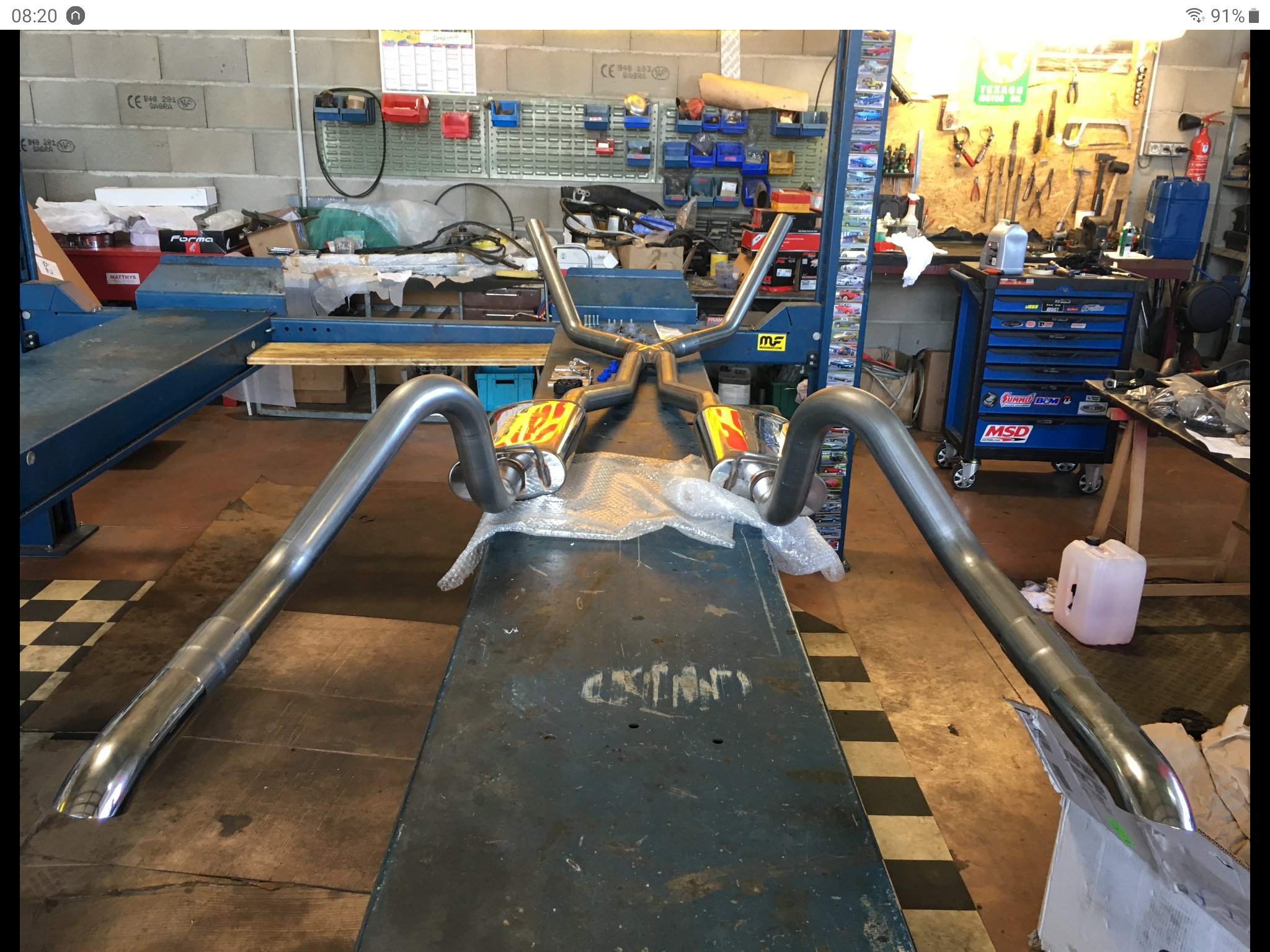

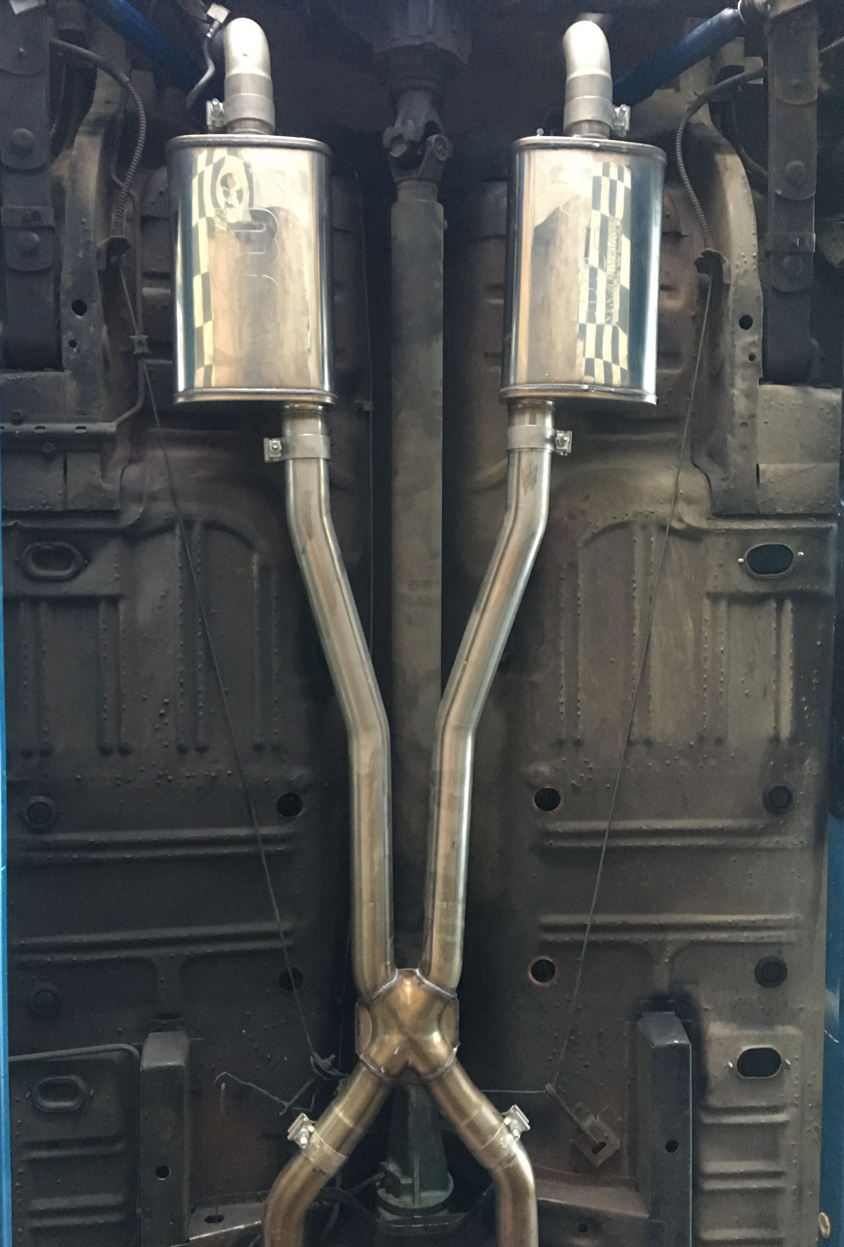

outre les précisions fort intérrésssantes données précédemment, le bruit fourni par le x pipe est assez sympa pour l'avoir fait monter sur ma 68...( inox magnaflow )

Voici les photos.
