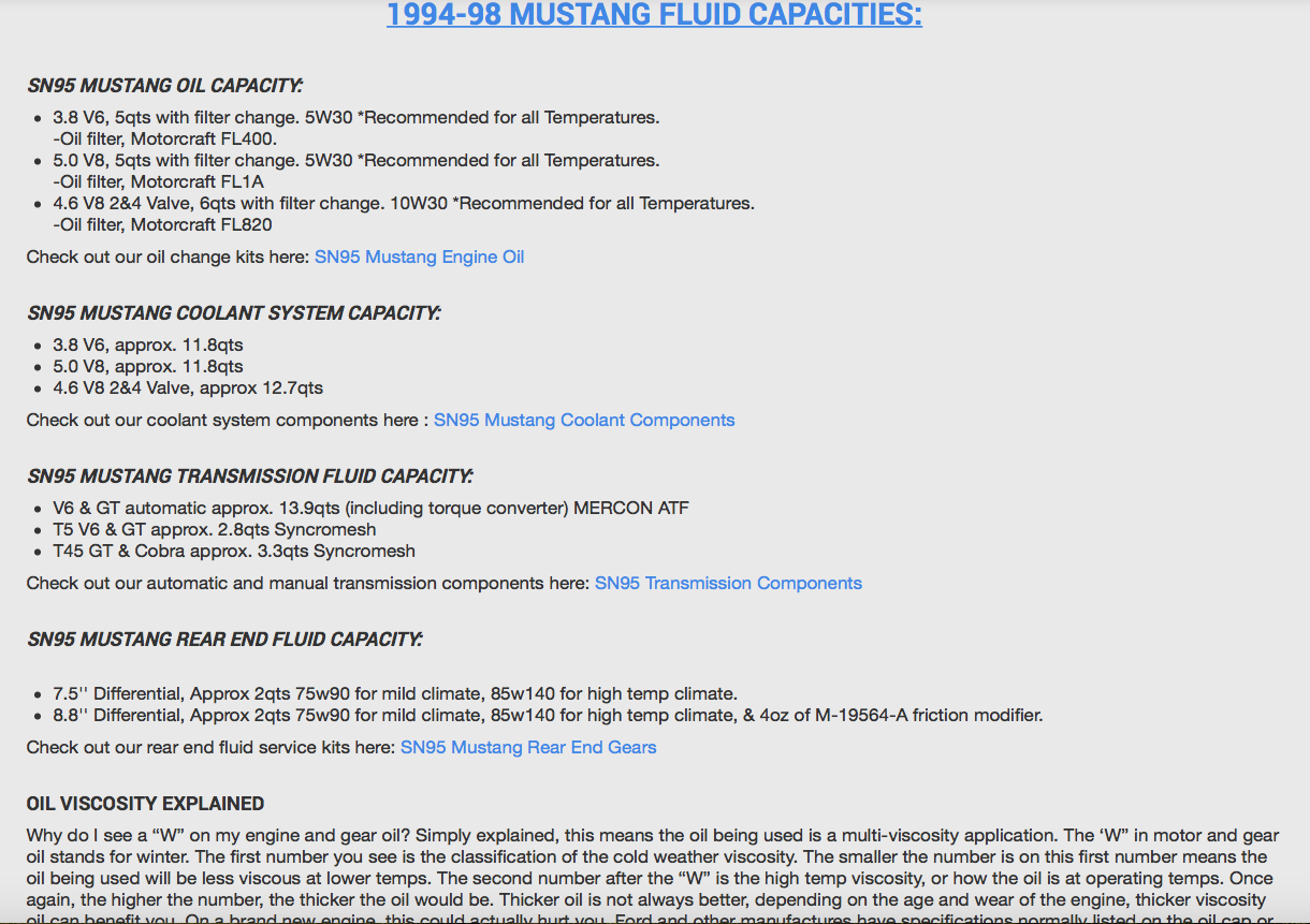

Quelqu'un serai t'il de combien de litres et quelle sera l'huile la mieux pour ma boite automatique.
Merci de vos retour

la mustang est de 1996 3.8 V6 boite automatique 4 vitesses avec Overdrive
J'espère que ca ira comme renseignement :D

J'ai trouvé ça sur le site lmr.com, si ça peut t'aider.
Capture d’écran 2021-01-18 à 12.54.12.png (172.39 Kio) Vu 103479 fois
Capture d’écran 2021-01-18 à 12.54.26.png (141.07 Kio) Vu 103479 fois
Capture d’écran 2021-01-18 à 12.54.39.png (117.46 Kio) Vu 103479 fois
Capture d’écran 2021-01-18 à 13.02.42.png (272.74 Kio) Vu 103478 fois

Super Merci bon il en faut quelque litres :lol:
petite question supplémentaire, l'huile Mercon ATF j'en trouve mais quelle marque la mieux ou celle a éviter
